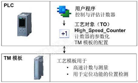

        工艺对象(TO)是一种面向工艺功能,且具有固定格式的特殊DB块。通过工艺对象(TO)图形化的配置界面可以方便地对模块进行配置,配置的结果以参数的方式存储于这个数据块中。工艺对象也是用户程序与硬件之间的一个接口,它包含发送到模块和从模块接收的数据,通过用户程序的调用传递这些数据。以计数模块为例,用户程序、工艺对象(TO)和TM模块三者之间的关系如图11- 1所示。
 图11- 1 用户程序、工艺对象和TM模块之间的关系图
