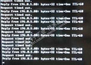

    生产现场操作屏使用了十五年,终于寿终正寝了,将原有的西门子更换为一台旧的菲尼克斯屏,Wincc项目也移植好,就近连接网络测试监控正常后,再安装在电控柜上。插上原来的Profinet网线,本地连接显示正常,但发现监控数据灰化,ping命令测试PLC地址,丢包严重。
调查分析:
1.设备停机时,网络通讯正常,监控数据正常。当生产时,132KW的风机变频器启动后,开始丢包,无法监控。

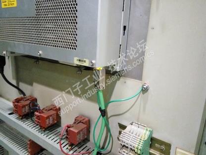

    于是,在格栅内重新放线,但问题依然存在,难道非要为这根网线重铺一根新桥架吗。没办法,死马当活马医,在RJ45接头中接入单芯线,另一端接在电控柜上,网络恢复正常。
