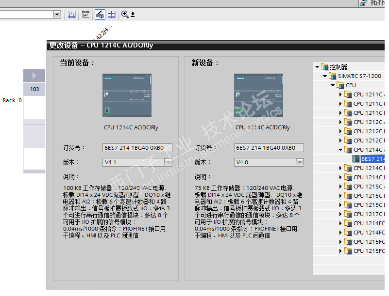

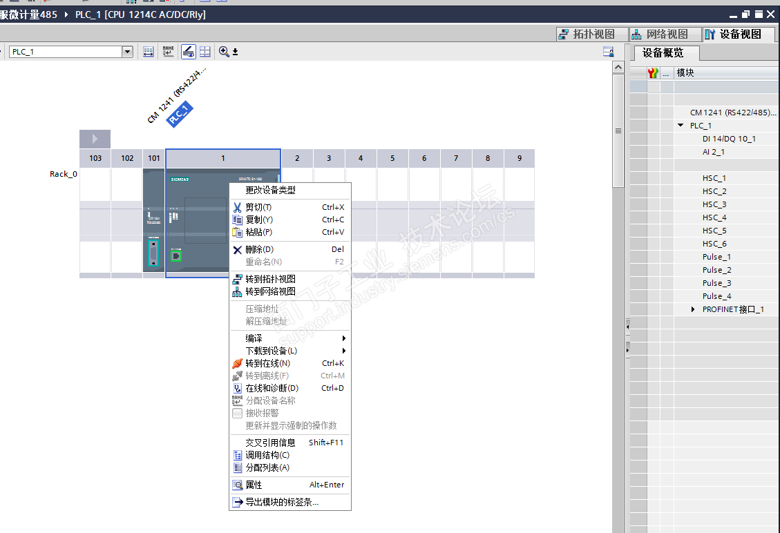

在设备视图中-右键-选择更改设备类型 然后选择相应的低版本即可!
