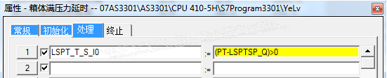

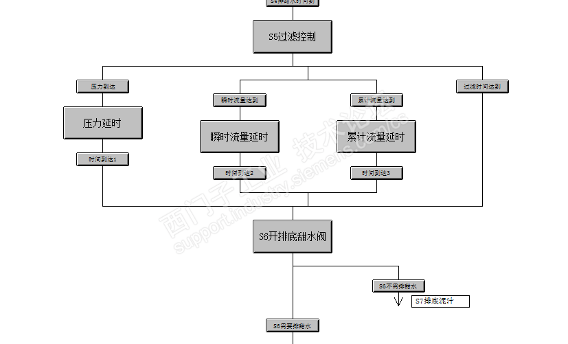

 在顺控过程中,如果转移条件是压力或者流量,压力和流量可能因为干扰波动而导致步不是编程人员期望的转移,这是需要设定一个延时到达时间,如压力到达10秒后才进入下一步。
 SFC type采用内部计时器,其中的延时接通计时器计时使能管脚需要根据压力值与设定值的比较结果使能计时器。
Timer1_IO:=(PV - SP)>=0 这样的表达式。
但是SFC的步不能使用表达式。能在不搭外部逻辑的情况下,完成这个功能吗?
