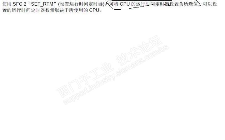

以下是引用愿我能在2016-12-30 18:02:21的发言 >17楼
你指的是哪个?
NR是运行时间定时器的编号,编号从0 开始。
PV是 用于运行时间定时器设置 (默认值)可以设置为0或非0 。
以下是引用zhikong在2016-12-30 17:10:08的发言 >16楼:请问楼主,这个程序...
引用16楼详细内容:
请问楼主,这个程序里SFC2里时间为什么设置为0,还有CPU运行时间定时器是什么
以下是引用愿我能在2016-12-29 12:01:47的发言 >11楼:调用块时间累计是以...
引用11楼详细内容:
调用块时间累计是以小时为单位的。自己写程序实现更灵活点。
以下是引用艾星落尘在2016-12-29 09:40:36的发言 >7楼:还不知道,居然有...
引用7楼详细内容:
还不知道,居然有这样的块可以直接利用,之前为了能够实现设备运行时间的计时,自己写了一个程序块。
请问NR是不是CPU运行时间定时器号
PV值设为0有什么作用
