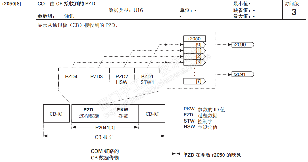

可以先从变频器下手,检查一下变频器是不是接收到了输入信号的问题。
方法:DP通讯控制变频器,请查看:
1.r2090.0是否为1,为1说明变频器接收到ON命令。
2.r2050.1的数值是否为0,如果为0说明变频器输入0,如果不为0说明变频器接收到频率输入信号。
