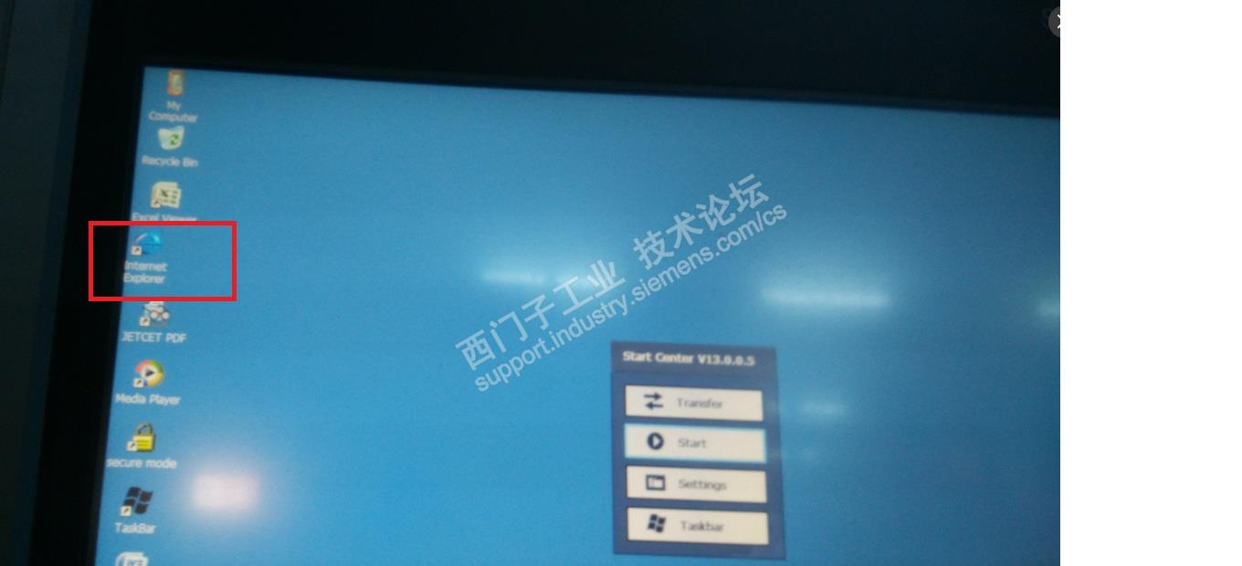

        我告诉客户在触摸屏的IE浏览器中输入169.254.11.2 ,看看会出现什么情况。客户不是太懂,我就一步一步教他怎样操作。为了更直观,下面贴出一些图片,是后来我拍的。供大家参考。
找到触摸屏的IE浏览器:

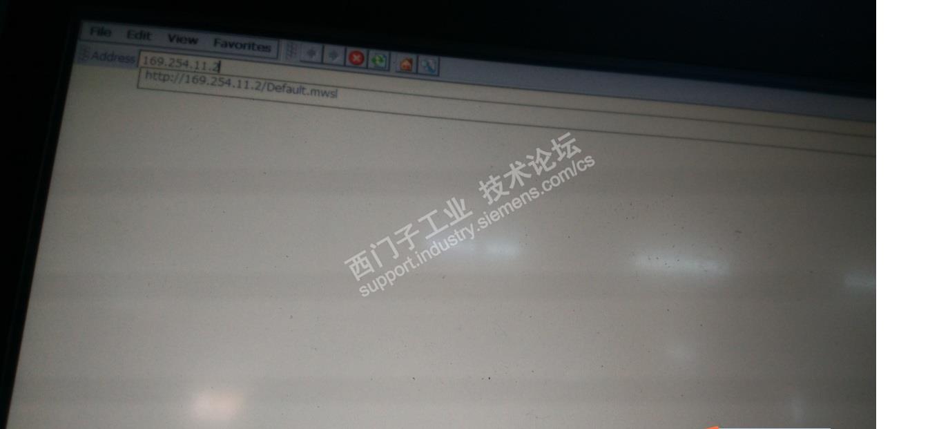

 打开IE浏览器,输入PLC的IP 地址(169.254.11.2)
输入IP地址后,确定,出现了下面的图片。
点击ENTER,进入下面画面。

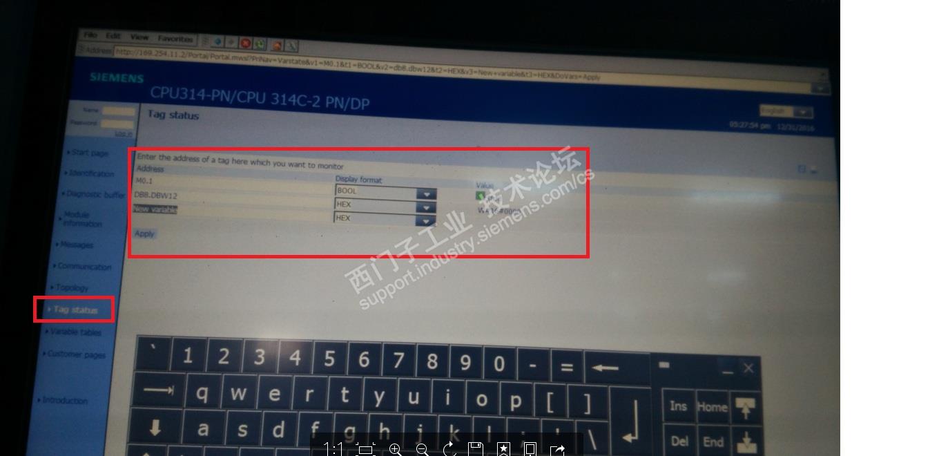

        找到Tag status ,输入要监控的变量地址。为了测试WEB功能是否正常,我让客户输入了M0.1这个变量,反馈给我M0.1后面亮绿灯,那就说明WEB功能正常。(我们程序编程M0.1恒为ON)
        赶紧让客户输入地址Q125.0(液压电机输出),然后让他手动操作液压升降台,发现Q125.0导通。那就说明程序工作正常,问题还是在模块上面。后来再次让客户检查模块接线及供电,都没有问题,检查模块前连接器是否和模块之间接触不好,客户反馈也没有问题。那就说明模块真坏了。因为已经过了保修期,客户急着生产,就自己买了个新模块换上去就好了。

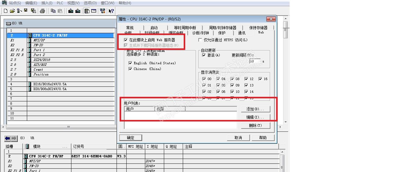

      这里需要注意的是:要想使用这个WEB功能监控变量,必须首先要启用CPU的WEB功能。同时要选择大一点容量的MMC卡。打开STEP7软件,在硬件组态中CPU属性中可以开启WEB服务器功能。为了提高安全性,你也可以设置账户及密码。如下图:
