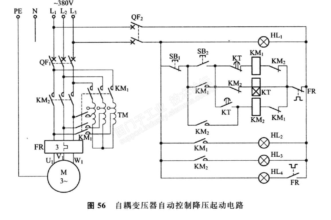

图中KT延时到KM2能吸合吗?

图中KT延时到KM2能吸合吗?
959
17
2017-01-02 17:24:04
延时时间到时,KM1已断开,KM1自锁也解除了,怎么构成KM2接通回路?
其他论坛上有人回复说几个动作是同时完成的,是这样吗?
那不是在一瞬间KM1,KM2是同时接通了?这一瞬间互锁不起作用?
