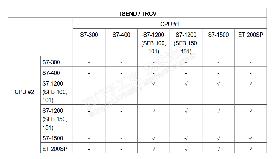

回复:1500是否支持开放式用户通信仿真?
RENHQ
    13730
    61
    2174
注册时间:2008-12-28
发布于 2017-01-02 19:35:51
S7-PLCSIM V14 在线帮助 编程和操作手册
https://support.industry.siemens.com/cs/cn/zh/view/109741755
在V14帮助第7.3 PLC 系列之间支持的通信指令
中间说支持1200 1500 ET200SP之间的TSEND指令
