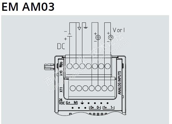

周大福1234:我刚刷了固件是2.02,在程序里面读取AIW的数据是32767,不知道怎么回事?然后万用表还是测不到输出电压,怎么解决呢
软件默认用户电源是勾选的,输入默认勾选超上下限报警;输出超上下限报警、短路报警
1、建议测量AM03上外加24VDC是否正常,参考附图检查
2、模块间连接是否正常?
3、端子上24VDC正常,也可能模块内接触不好,有没有其他的模块,更换后问题是否排除?
4、确保输入信号是否正常,检查信号有没有接反?信号是否超量程?
