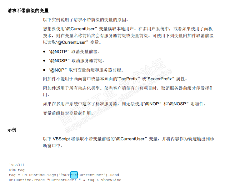

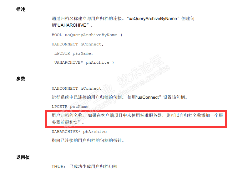

以下是引用RENHQ在2016-12-31 13:19:11的发言 >1楼
在用户手册里面有点介绍
没有仔细找搜索了一下截图一下,看看~
