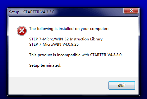

以下是引用一笙嘚承喏~在2017-01-03 12:51:20的发言 >楼主
为什么有了V4.0 STEP 7 MicroWIN SP9就不能安装STARTER v4.3sp3,谁有可以兼容的STARTER v4.3sp3软件了,谢谢
现在starter v4.5都出来了,直接安装v4.5版本的多好,你安装v4.3版本新的G120调试不了。我安装的是v4.4,可以和 v4.0 step7 microwin sp9安装在一个操作系统里。
