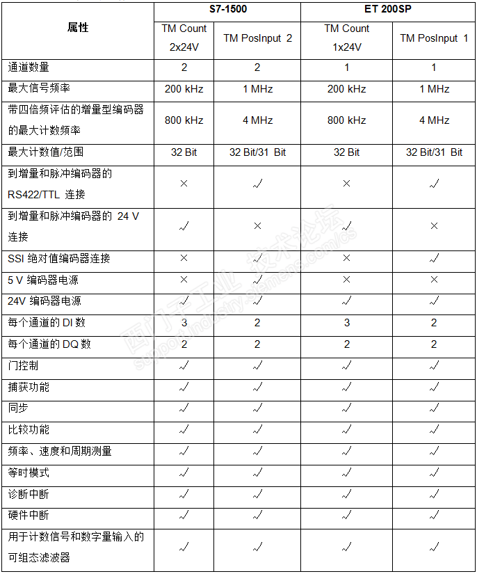

S7-1500的计数模块称之为TM Count模块,按照产品家族分为两个型号:TM Count 2×24V模块,可安装在S7-1500主机架上或ET 200MP的分布式IO站上; TM Count 1×24V模块,可安装在ET 200SP CPU主机架上或ET 200SP的分布式IO站上。
S7-1500的位置检测模块称之为TM PosInput模块,按照产品家族也可分为两个型号:TM PosInput 2模块,可安装在S7-1500主机架上或ET 200MP的分布式IO站上;而TM PosInput 1模块,可安装在ET 200SP CPU主机架上或ET 200SP的分布式IO站上。
TM Count模块和TM PosInput模块性能参数如表11- 1所示。
  • 表11- 1 TM模块性能参数表
