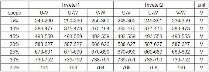

由于将p0287改为0,屏蔽掉接地故障,合闸运行马上报过电流故障,更加怀疑两个逆变单元之间存在环流造成的接地故障。于是再次将两个逆变单元的输出电缆脱开,在v/f控制方式下,两个逆变单元并联运行。速度给定分别由5%升到50%,用万用表测量每个变频器每相输出电压见下表 :
从表中可以看出,在40%以上转速时,每相电压是相同的,40%以下转速由于变频器输出频率较低,万用表测量有波动。在40%以上转速时,用万用表测量每个变频器每相输出对接地铜排电压,也均相等。

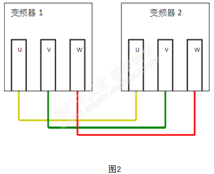

为了确定是哪一相产生的环流,用三根4平方的铜导线将两个变频器同相进行连接(见图2),结果是,无论是短接三相和其中任何一相,变频器并联启动后,均报过流故障。把三根短接铜导线脱开,在v/f控制方式下,两个逆变单元并联运行模式下。速度给定升到50%,
图2 用万用表测量两个变频器同相输出之间电压,发现三相均有10v的电压,分析正是10v的电压差造成变频器之间的环流。考虑到是两个变频器公共部分出现的问题,只有从变频器1出到变频器2入的一根drive-cliq通讯电缆值得怀疑,更换此通讯电缆后。三根铜导线将两个变频器同相进行连接,变频器并联模式启动后,不再报过流故障。将变频器输出电缆恢复上后,变频器并联模式启动后在v/f控制方式下运行,不再报接地故障,至此接地故障排除。
