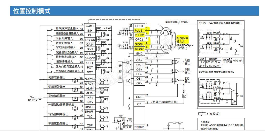

我目前plc是SMART ST30的接线是:Q0.0接3脚,Q0.3接5脚。4脚和6脚接到了24v的负端。能够正常控制电机旋转。
我是否应该加电阻限压到5v?
权威点的接线方式有没有?
图上有些没看明白。
