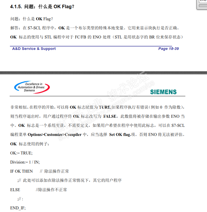

ENO好像能直接用,我试了下面的程序,能根据I0.0的状态ENO输出跟着改变
在块属性里面有设置是否自动使能ENO
IF "I0.0" THEN
    ENO := 1;
ELSE
    ENO := 0;
END_IF;
关于STEP7中的说明,参考文档
S7-SCL编程
https://support.industry.siemens.com/cs/cn/zh/view/109481384
 4.1.5. 问题:什么是OK Flag?
