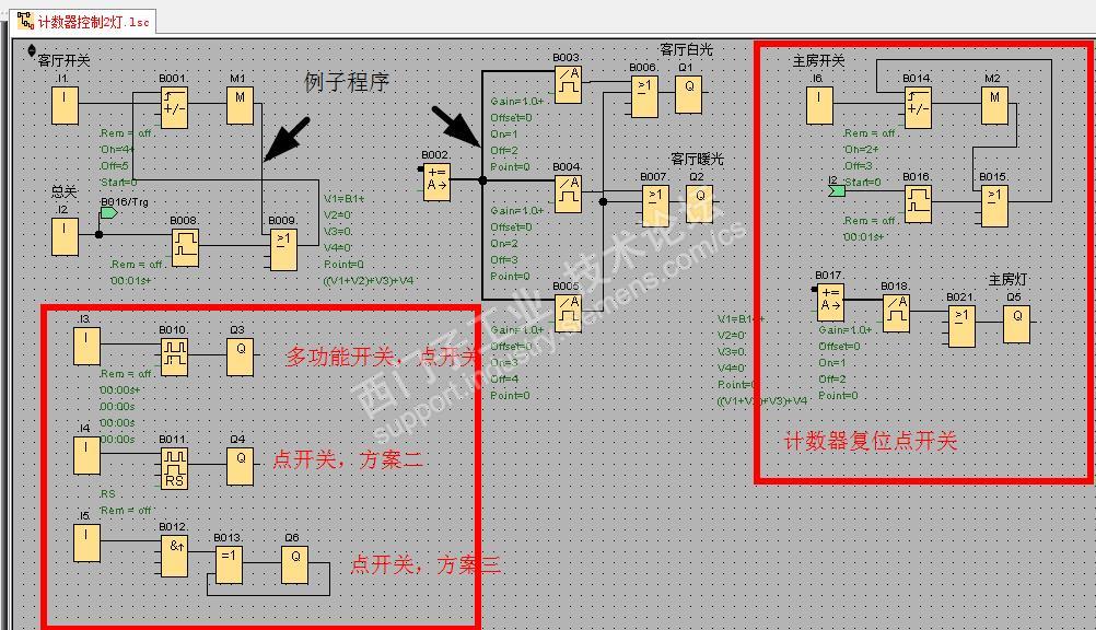

孤影大师,感谢您的指导,只能用计数器复位做点动开关了吧,附图左下角那三种功能块组合就不能用了吧。
