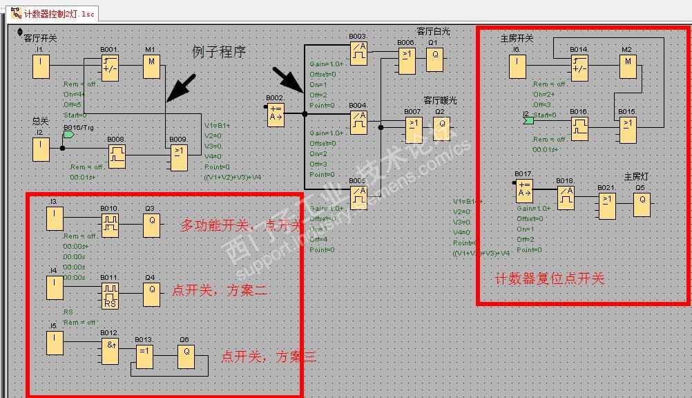

以下是引用zhangmingbing在2017-01-05 12:25:30的发言 >4楼
孤影大师,感谢您的指导,只能用计数器复位做点动开关了吧,附图左下角那三种功能块组合就不能用了吧。
这种单开关,每次开关次数不同,输出也不同的程序还是用计数器做比较简洁,推荐这种编程方法。
当然,用其他方法应该也可以实现,就是麻烦些,需要做各种联锁以及触发条件。
