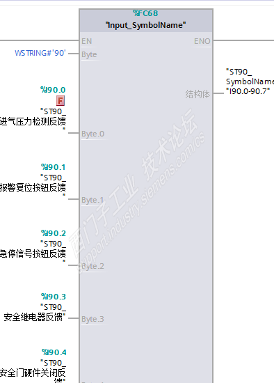

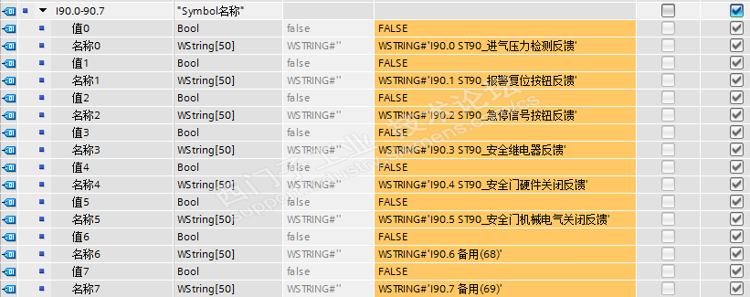

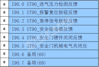

PLC的输入和输出一般要在HMI中显示用作诊断,但是我们知道PLC变量名一边调试一边要改。
所以有没有什么好的办法使得变量名在HMI中随着PLC变量名变化呢?
V14中的GetSymbolName指令就可以做到!配合HMI的项目库编辑效果更佳!
不能用寻址的方法,只能采取笨办法,有更好的办法大家可以提出来。
