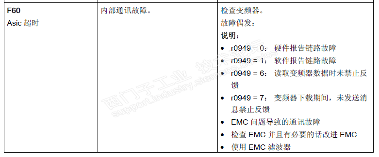

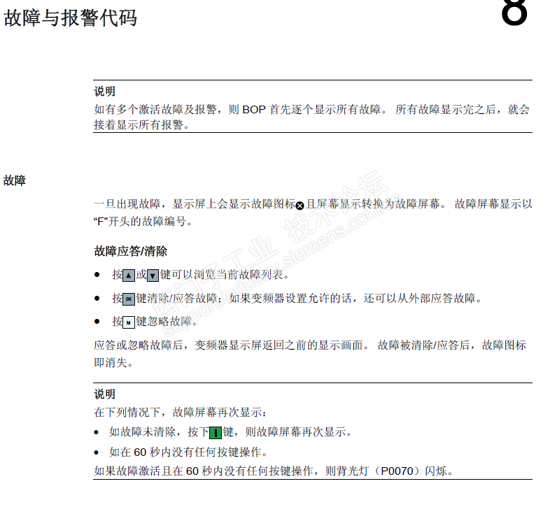

        不知哪位大侠遇到过F60故障。一台1.1KW的V20变频器在外地使用,昨天突然报F60故障。因为故障时间超过了10S,背光频闪,按OK无法查看故障,按M故障无法复位,重启后故障仍在,并排安装使用中的另外一台11KW的则一直正常。因为设备在外地,无法实际查看现场,真是急人。
         现场人员无法调出R0949参数。让现场人员停机2min之后再启动未见反馈,好在功率较小,并有旁路接触器可用于应急。
         估计这个内部通讯故障很少有遇见的吧,我是不是中奖了???
        不知各位老师,各位大侠是否有遇到过这种故障的,如何排除的,可否分享一下经验,谢谢啦。
查手册,故障及消除方法如下:
报警代码及含义如下:
