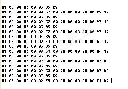

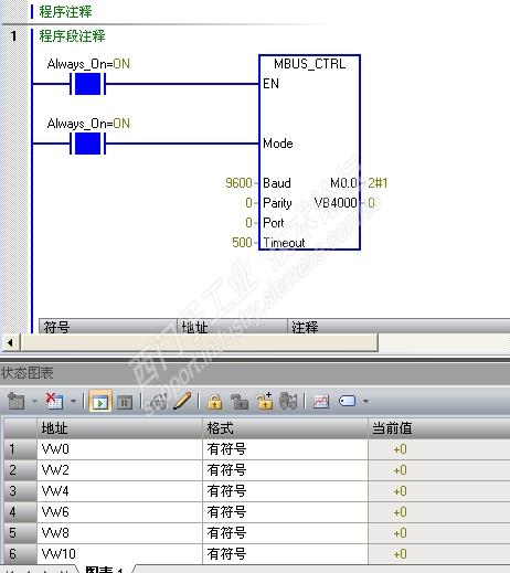

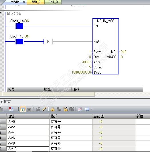

我用西门子Smart200 PLC做Modbus RTU主站,当前电力仪表的数据,监控数据发送接收都正常,但接收的数据都为0。用监控软件监控接收到数据。PLC保存数据到VW0开始的寄存器,程序就两行,一行设置通讯口,一行读取数据,应该没有错误啊!
