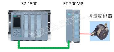

        TM PosInput模块与TM Count模块的计数功能组态类似。在本小节中,以TM Count 2x24V模块为例,介绍如何通过工艺对象(TO)High_Speed_Counter实现计数功能。TM Count 2x24V模块的通道0连接24V(HTL)增量型编码器,信号类型为A、B、N推挽型,分辨率为1024。示例的系统构成如图11- 2所示,TM Count 2x24V模块位于分布式IO站上。
图11- 2 TM模块连接增量型编码器示意图

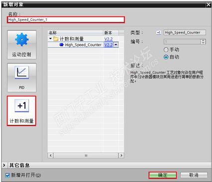

        在项目树PLC目录下的“工艺对象”选择“插入新对象”,弹出“新增对象”对话框,如图11- 5所示。选择“计数和测量”-->“ High_Speed_Counter”,并可为此工艺对象(TO)设置一个名称,此处使用系统自动分配的名称。之后点击“确定”,完成一个工艺对象(TO)的添加。
 图11- 5 添加一个“计数和测量”工艺对象

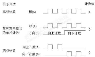

        示例中所连接的编码器类型为24V(HTL)增量编码器(A、B、N),“信号评估”选择“单一”。从图示中可以看到,计数器只对A相信号的上升沿进行采集和评估。不同的信号评估方式见图11- 8所示。
图11- 8 不同的信号评估方式差别

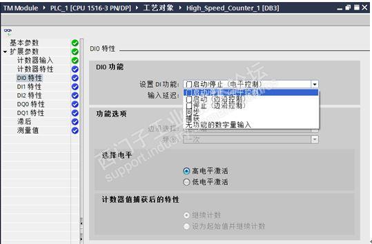

        在“扩展参数”-->“DIx特性”中设置DI信号的特性,如图11- 10所示。
图11- 10 设置TM模块数字量输入信号的功能
        DI功能有以下几种:
        门信号(电平控制或边沿控制)。
        计数器模块使用门信号作为开始计数和结束计数的条件。门信号分为软件门和硬件门。软件门可以在调用的计数器指令中使能;而硬件门是通过模块上集成的数字量输入信号使能,这些输入信号的响应时间可以低至几微秒。硬件门用于需要快速使能计数的场合。例如,设备通过一个光电开关后开始计数,如果通过普通的输入信号作为开始计数条件,响应比较慢,可能漏计多个脉冲信号。使用硬件门则能大大提高计数的精度。TM计数模块的内部门、硬件门以及软件门的关系参考图11- 11,这个“与”关系是由模块内部结构决定的,用户并不需要编写程序。
 图11- 11 TM模块软件门、硬件门与内部门之间的关系
        在缺省设置下,TM模块的每个计数通道对应的DI0信号是作为该通道的硬件门来使用的。如果不使用硬件门功能,则必须需修改该设置,否则由于硬件门一直处于关闭状态,计数功能不工作。示例中“DI0功能”选择“无功能的数字量输入”,即关闭硬件门功能。
同步
        在组态的数字输入点有一个沿信号时,将计数值设置为一个预先定义的起始值。
捕获
        在组态的数字输入点有一个沿信号时,存储当前的计数值。
无功能的数字量输入
        数字量输入可作为普通DI信号来使用。

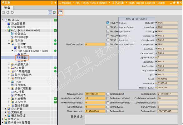

        “High_Speed_Counter”工艺对象除了组态窗口之外,还有调试和诊断窗口,用于查看工艺对象内部运行状态及相关参数。在项目树下的“工艺对象”中,选中相应的工艺对象并展开后,双击“调试”可以打开调试窗口。之后点击调试窗口左上方的在线按钮,即可在线查看和修改相关参数,如图11- 16所示。
图11- 16 查看工艺对象的调试窗口
        调试窗口中列出的函数块与参数与在主程序中调用的“High_Speed_Counter”指令完全相同,这样“High_Speed_Counter”指令在没有赋值的情况下,仍然可以使用“调试”界面下的参数进行调试,同时可以监控状态值和计数/测量值。调试完成后可以再根据实际要求对“High_Speed_Counter”指令中的参数进行赋值,这对于调试非常方便。
        如果模块出现故障,可以在“诊断”界面中查看故障的原因。双击工艺对象的“诊断”标签进入诊断界面,然后点击诊断界面左上方的在线按钮,即可在线查看工艺对象的诊断信息,如图11- 17所示。
图11- 17 查看工艺对象的诊断窗口
