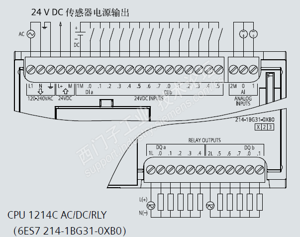

回复:S7-1200的M,1M,2M内部是否连通?是否隔离?

    哦,不通;楼主,见下面I/O端子接线的图片
