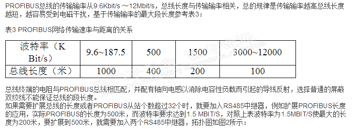

回复:profibus Dp总线的通讯速率设置为500k一定比1.5M稳定么?
RENHQ
    13929
    61
    2196
注册时间:2008-12-28
发布于 2017-01-06 22:21:38
一般的说来速率低了比高了要稳定
