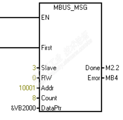

    各位大侠们:
       最近看了200 smart的Modbus通讯的资料,见下面图片中
就是上面这个Address,书写格式,200 和台达变频器通讯,读取其数据,这个地址:
例如,读取其工作频率,
台达变频器手册上注明   参数字址:2001H;(2001H=8193(十进制))
Modbus 地址,保持寄存器 40001---49999
最后,在200程序中的Address为:8193+40001=48194;

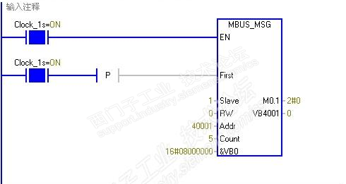

昨天在论坛中看到有位网友,见下面链接
 http://www.ad.siemens.com.cn/club/bbs/post.aspx?a_id=1358509&b_id=64&b_sid=0&s_id=83&num=6&myreply=1#anch
见上面图片,Address这个地址,就直接写成了40001,程序也没有问题,
   哎,这个问题,很奇怪哎,怎么不统一,这个地址的书写格式是由仪器仪表厂家规定的吗?有点迷糊,不知各位大侠都清楚为什么吗?分享一下哦,非常感谢;
