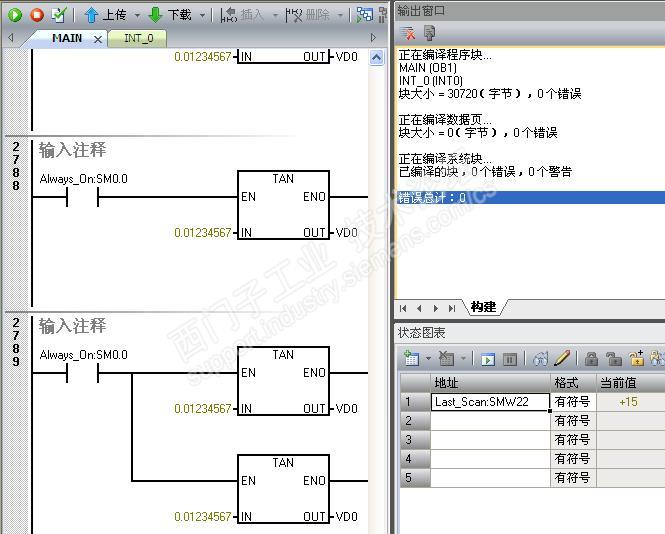

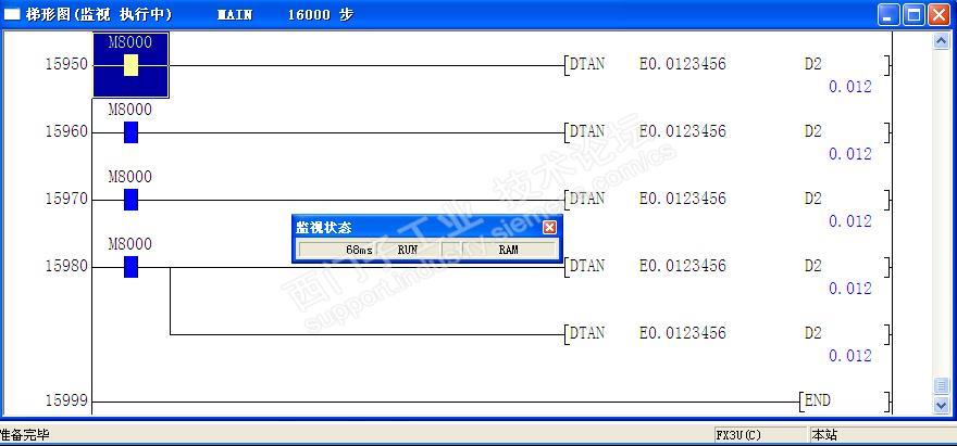

用一行指令,填满程序区。运行,看扫描时间。
3U的
smart的
这个由于3U的程序区只有16000,而smart有30K,程序量有区别。但是,扫描周期差异很大,狠大。
