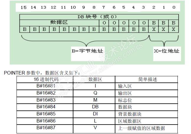

         因为你的POINT参数输入的是P#M1050.0,所以提取的DB块号为0,后面OPN   DB [#tmpW] 没有意义,只在POINT参数输入数据块(比如P#DB110.DBX0.0)前2字节才会指向DB块号(这里为DB110)
         L     D [AR2,P#2.0]及L     B [AR1,P#0.0] 为交叉区域寻址,由寄存器的内容决定的,可指向任何数据区域。
