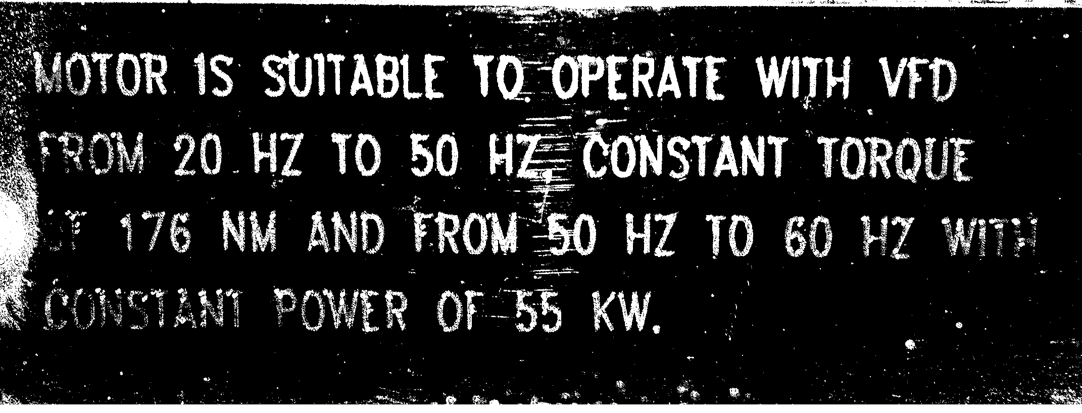

电机上还有这个信息,见附件
感觉按照这个信息的话,还是按照1设置比较好
