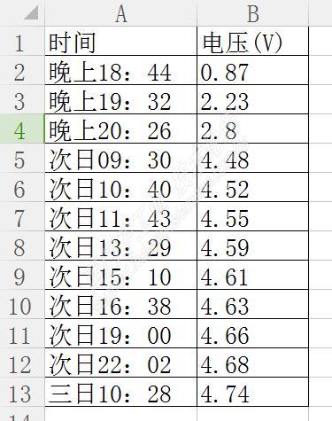

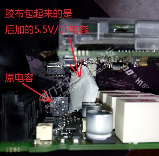

本人菜鸟一枚,刚刚接触学习LOGO,平时编好一个程序学习完后放一边,工作空闲时再拿出来玩弄时原来设定的时间等会消失,看资料0BA5内部时钟保持80小时左右。打开看到内部时钟由一颗NT 0.33F超级电容存储电能保持,于是从元件盒内找来一只松下5.5V 1F的电容引线并上。顺便测了下没上电时电容端压0.87V,接上电源再测却发现电压并不是在几秒内升上去,充了一个小时后才2.23V,于是就一直通电隔断时间就量一次电压。直到第三天上午10:28电容两端电压升到了4.74V,并且随着时间推移这个电压可能还会继续上升。
……为什么会是这样呢,为什么不是设计成接通电源在几分钟内充满呢,请大家讨论下
