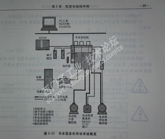

书上29页图3-13里怎么找不到标号2的调节型接口模块?

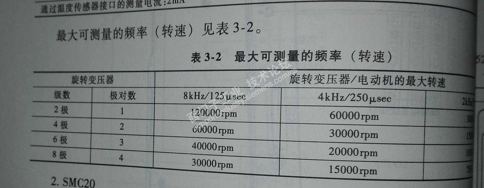

电机转速,8KHz,极对数1时怎么得出是120000的,不是用公式n=60f/p=60*8000/=480000的?
