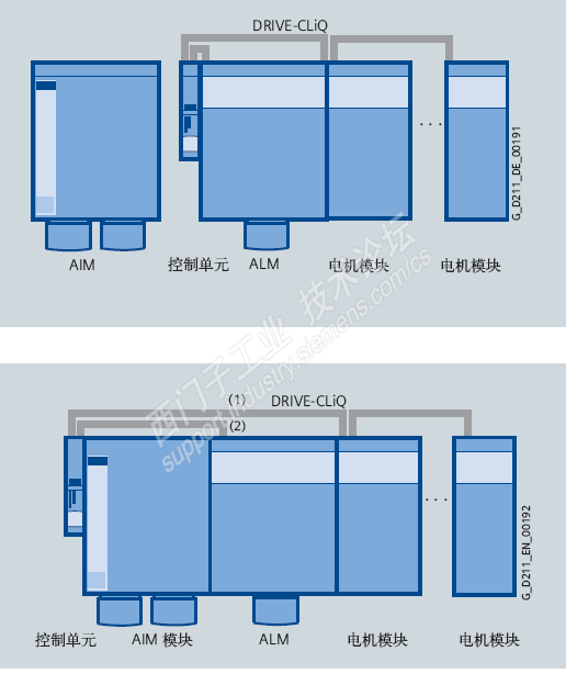

回复:《SINAMICS S120 变频控制系统应用指南》书中问题

第一个问题,,ALM实际前面有一个AIM,也就是调节型接口模块  他是一个有源滤波,,介于电源滤波器与ALM之间,,
不知道为什么不画,,你翻翻书。54页那个图就明白了
8KHZ变频器的脉冲频率,,125是电流环的采样时间,,两者决定装置的最大输出频率
你那个算法不对,没有关系
