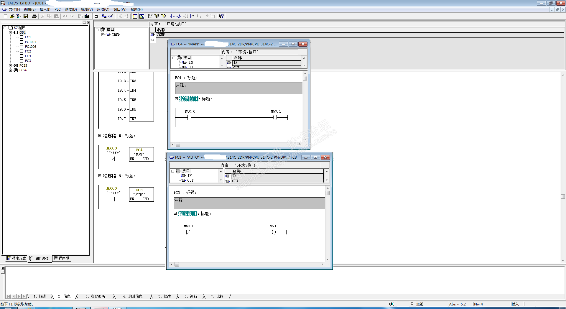

还是从一个比较常见的例子开始:在一些离散量的控制上,至少有“自动”和“手动”的切换动作,按照大家习以为常的做法是只用一个线圈输出,前面的条件用“OR”或者“ORB”支路并联来处理。
我想分享不一样的经验:
当我将精力主要放在工艺怎么实现时,往往不再有多余的时间花在编程细节上,只好把“自动”部分交给一个人来做,而“手动”部分交给另一个人来做,等他们将测试好的程序交给我时,我就用一个“shift”来切换,见下图:
 虽然在程序中多次使用同一个线圈,但并不会相互影响,它就像使用键盘上的组合键一样!
我还想说,双线圈也并不是以程序中最后引用所决定,而是由最后扫描到所决定。
