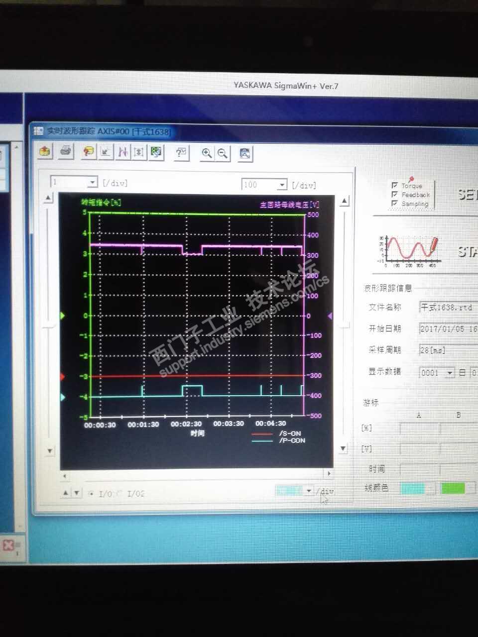

    元旦的时候,新发客户的两台设备在客户现场调试过程中,伺服驱动器报缺相故障,调试人员反馈客户现场电压370V左右,好的时候可以到达380V,我告诉他不是电压的问题,370V电压也不低,我们厂的电压基本是390V,调试人员以为电压低。(我们的设备使用是安川伺服驱动器7系列总线型的,交流380V电进来后经过滤波器,进入电子变压器《三诺的》变为三相220V,供给各个伺服驱动器,每台设备有伺服9个,两个11KW,一个15KW,2个3KW,4个200W,三个大功率伺服轮番报警缺相。)
    因为设备出厂前都是经过8小时测试后出厂的,但是也可能经过颠簸线路有松动的现象,让调试人员检查线路是否有问题,经过多次检查没有发现问题,客户也着急了,最后总工说你过去看看吧!
    到现场后,再一次检查线路,没有问题!测量电压,也没有问题!两天下来,每到上午9点左右,下午3点左右,就得有几次缺相报警,时间段还是很规律的,因为我们这种配置设备也卖了几十台了,所以判定设备本身没有问题,客户的电网有问题。但是客户还有几台我们以前的设备,用的是安川5系列的脉冲型伺服,也是配备的电子变压器,要说电网有问题,别的设备为什么不报警呢?头疼了,最后更换新旧设备的电子变压器,没有解决!使用两个电子变压器,没有解决!也想换个干式变压器试试,可是40KVA的家里原来有一个,后来冒烟了,一想也不用了,就没有修。
    实在不行,请了安川的工程师到现场看看吧!用软件一监控,工程师说有东西对伺服驱动器有些干扰,测出的直流母线上电压波动大,希望我们换成干式变压器试一下,我也没有啊,如果有我早就换上了,这时,客户说他们有一个12KW的干式变压器380V变200V的,问可以用不,我一想可以单独给一台供,然后可以做一下对比,别说,换上之后,效果确实不错!
但是一台好了,另外两个大伺服还是报警,设备还是开不起来,我一想既然有干扰,不管是电子变压器干扰驱动器还是驱动器干扰电子变压器,我就在电子变压器的输出侧再加一个滤波器试一下,如果没问题就让客户先用着,家里抓紧时间采购40KVA的三相隔离变压器,别说,换上之后,客户跑了两天居然没事,所以这两天也在凑合用,等回头变压器买来后再给换上去。
    卖了这么多台设备,第一次遇到这种情况,以前真的是没有想到客户的电网可以对设备产生这么大影响。
    写了这么多,虽然不是西门子的伺服,但是还是想给各位搞工控的一个案例,将来碰到的时候可以有一个参考!
