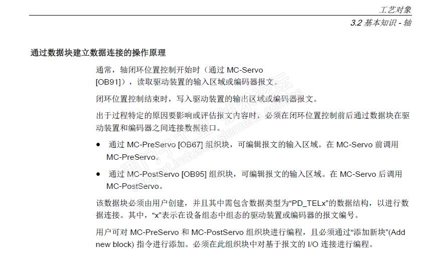

好像并非伊默大侠想象的那样,
