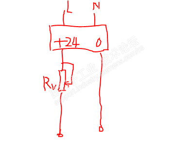

不可以这么用的,想用可以用24V的开关电源,然后在+24V处加一个2W的1K的电位器,进行调整到输出电压为:18V就可以了。
我曾经用这样的方式控制两台变频器,其中一台要有一定的微张力。通过调RV2来达到目的。
