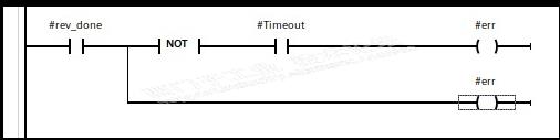

4、注意变量被多次赋值时的先后顺序!因为变量的值总会被最后执行动作更新,前面的值将被覆盖;例如下图:
程序初衷为当接受响应完成时ERR置位,或响应超时ERR置位。上述程序是可以完成正常功能的;但若二者互换,如下图
接收超时时,ERR不会置位,因为rev_done为0,ERR被复位!

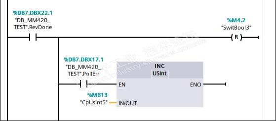

5、STEP 7中的梯形图操作数、能流的监控特征色(蓝绿)、以及监控表中的布尔变量的刷新频率有限,可能不能反映真实的实时运行状况,可借助一个累加器来监视程序的运行状态;例如下图:

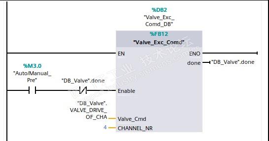

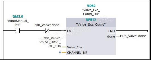

11、FB/FC的EN端将为能流提供扫描通道,EN端断路,能流无扫描通路,内部变量将不再刷新,即该函数不再执行;当FB/FC的EN端总是使能,Enable输入断开,块内部仍有能流通路,相应变量会被扫描以致刷新;请注意二者区别;例见下图:
前者FB12内部的变量总会被扫描,而后者在M3.0或DB_Valve.done为1时,内部变量不会被扫描;相应的,前者done变量将被下一扫描周期置0,而后者done置1后将因能流不通不能扫描而自行保持;
