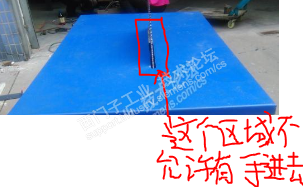

人的体温在35~37摄氏度,木头的温度是不一样的,当有物件超过手的宽度,温度不在35~37摄氏度范围内锯床是可以工作的,当然感冒发热的手伸进去也有可能,木头的宽度多数是超过手的宽度的。
最主要的是锯片处要加保护罩。
