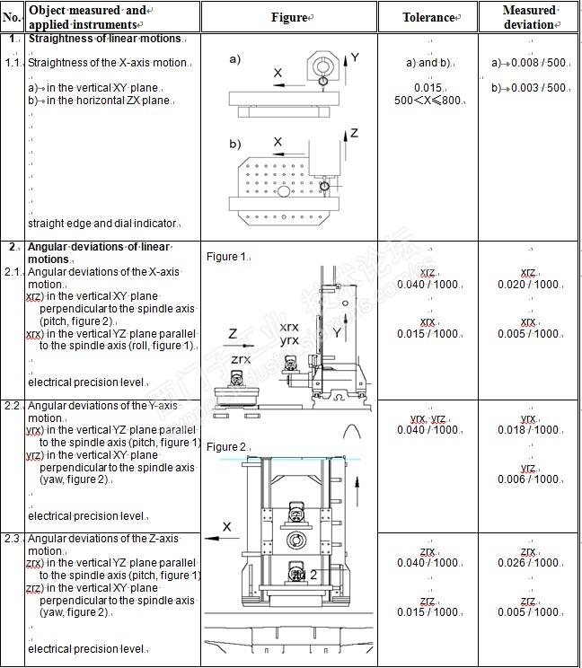

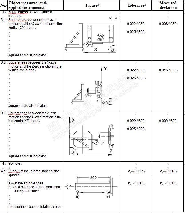

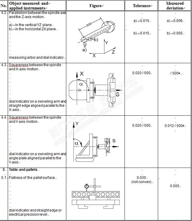

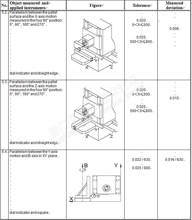

以下是引用杨名在2017-01-10 13:12:27的发言 >4楼
如何证明机械上的原因呢,优化了一下,效果好了些,但还不是特别满意,优化需要那些参数,您给个建议呗,多谢
以下是引用gelu172在2017-01-10 09:32:09的发言 >2楼: 机械问题的可能性...
引用2楼详细内容:
 机械问题的可能性大,使用优化的手段也可以减轻或者解决这一问题。
一般出现这样的问题,先打主轴精度,另外各轴的出厂精度都是有的,有条件的话都测量一下。为此我还买了一些专用量具,如果没有大理石台面的话,可以用夹具的某个光滑平面替代。
以下是一台卧加需要测量的精度。
