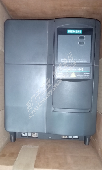

   最后分享下最近入手的MM440变频
