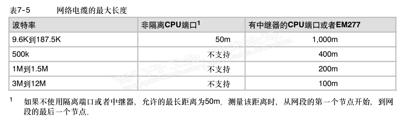

以下是引用在路上的牛在2017-01-10 20:34:11的发言 >7楼
200什么时候PORT口才50米了,PPI直接连都有70米案例,更不说RTU了。加中继器那种情况就不说了。
EM277最重要就是对200多了个DP接口,做从站方便,多了个GSD可以用。下程序找个支持MPI的电缆就行了,不一定是原装线缆。
以下是引用www123456在2017-01-08 10:43:08的发言 >3楼:em277接口是光电隔离...
引用3楼详细内容:
em277接口是光电隔离的可以大数据量远距离传输,本体的485口最大才50米。
200的port口是不隔离的,符合下表:
