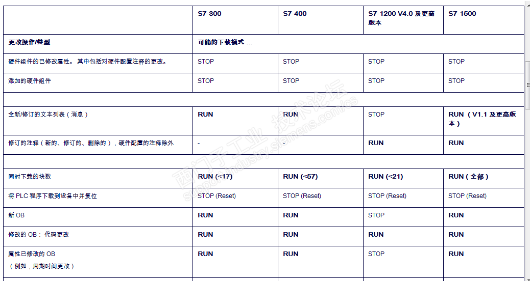

 看你修改了那些东西,在RUN模式下下载是有条件
