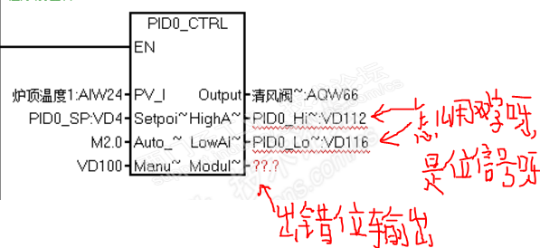

回复:关于s7-200 smart PID指令的使用问题,有没有遇到过的?

红色波浪线是因为你输出用的是双字,应该用位信号 ,右下角的那个脚输出的是出错位信号呀!
请见图:
