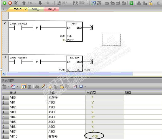

以下是引用2016JR在2017-01-11 13:51:36的发言 >15楼
 W 大侠,看了你写的文章,有个问题想请教一下,谢谢;
    下面图片中的圈出来的地方,按照这个程序分析,"siemens"这几个字符,每发送一个字符,VD0就要加一 一次吗?那这100,是发送这几个字符所计数,还是其他呢?
你好!
在VD10里面存放的是发送指令执行的次数,与字符的多少无关。
我这里用发送完成标志位SM4.5进行。当然也可以在发送完成中断中进行累加。
