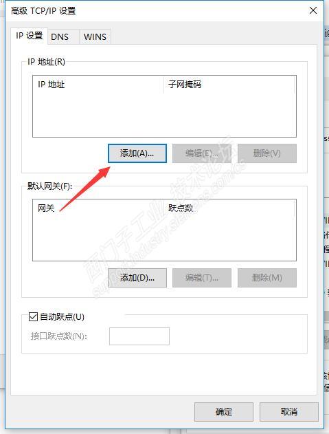

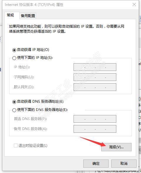

回复:请教:两个plc系统 都通过以太网与上位机通讯,但这两个系统的设置ip号段不同,

如图,想加多少个就加多少个,注意子网掩码问题,不知道填啥,就全部填255.255.255.0。网关只能填一个哦,填多了也只会有一个起作用
