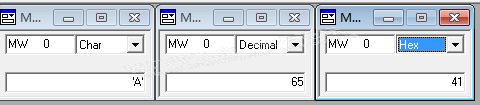

呃,不用转
直接当成整数来用就行了
在PLC里面ascii码和整数在存储器里面的数值是一样的, 只是显示格式不同
