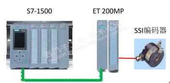

        下面示例介绍如何通过手动操作的方式使用TM PosInput 2模块来读取SSI绝对值编码器的信号。TM PosInput 2模块通道0所连接的编码器类型为SSI绝对值编码器(13位格雷码)。
        本例中,TM PosInput 2模块位于分布式I/O站上,系统架构图如图11- 18所示。
图11- 18 TM模块连接SSI编码器示意图

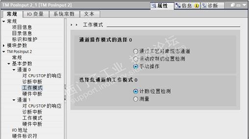

        添加完TM PosInput 2模块之后,在TM模块“属性”-->“基本参数”-->“通道0”-->“工作模式”下,为计数通道设置操作模式。由于要读取的信号类型为SSI编码器,故在此处选择“手动操作”模式;通道的工作模式选择“计数/位置检测”,属性的设置如图11- 20所示。
 图11- 20 设置TM PosInput的工作模式
