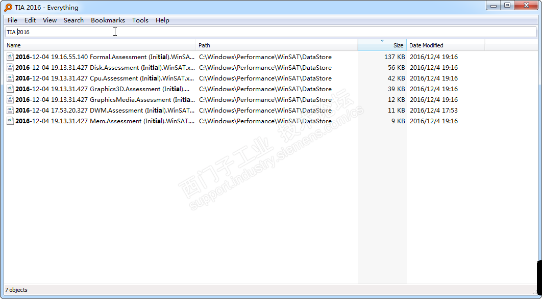

看下界面,很简洁,安装不用配置,就可以搜索,多个关键词用空格分隔。搜索快到令人发指!我常用的是文件名关键字加文件扩展名的方式。
