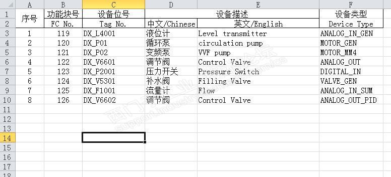

2.用Excel在名为“Item List”的工作表中制作一个设备清单,包含设备位号,设备描述,设备类型和分配设备控制的FC编号,设备类型为我们上面保存的STL源文件的文件名称,如下图:
 图1:设备定义

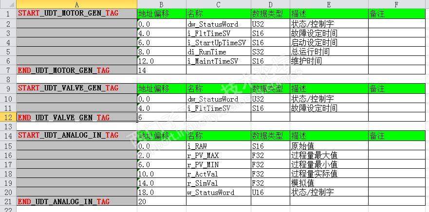

3. 在名为“Define”的工作表中预定义此种类型的设备需要在程序中创建的DB及在DB中要创建的变量类型
例如上面对MOTOR_GEN类型的设备需要在DB1(DB_DIDO)中创建一个类型为UDT_MOTOR_IO的变量,在DB11(DB_MOTOR_GEN)中创建一个类型为UDT_MOTOR_GEN的变量。

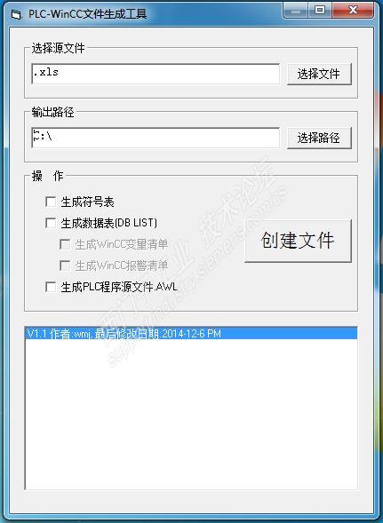

4.工具首先从“Item List”的第二行开始搜索,如果设备类型不为“空”时,在文件输路径下创建名为FCs.AWL的文件,在保存“典型文件”(例如上面为“MOTOR_GEN.AWL”)的路径下查找是否有“设备类型.AWL”的文件,如果有,读取文件内容,把文件内容的“DEVICE_TAG”替换成当前行中的设备位号,把DEVICE_DESC替换成当前行中的设备描述,然后添加到FCs.AWL文件中,FCs.AWL即为生成的所有FC的源文件。
如果选择了“生成符号表”则在文件输路径下的符号文件Symbol.asc中插入一条定义FC符号名的文本,符号名命名格式为“FC_设备位号”。添加的文本格式为:
126,FC_xxx                FC      8   FC      8 F描述
如果选择了生成数据表(DB LIST),工具根据前面的设备类型在名为“Define”的工作表中的“Device Type”列中搜索包含相关“设备类型”的行,然后搜寻此行中不为空的列,根据此列的第一行定义的DB(定义格式为:DB编号:DB符号名称),在文件输路径下创建创建名为DB符号名称的DB STL源文件并添加以设备位号命名的变量。

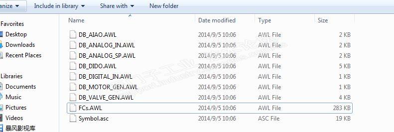

预览一下生成的文件:
 图3:文件预览
