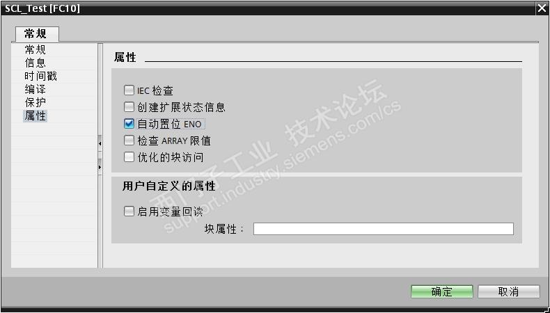

回复:S7-300,SCL编写的FC或者FB块,如何保存BR位,也就是控制块的ENO端输出

以下是引用Haohaobb在2017-01-05 22:21:43的发言 >3楼
嗯,上面两位说的都对。
如果想始终接通“ENO”,可以在块属性里面选择“自动置位ENO”,
如果想通过程序控制,ENO可以直接相当于一个输出变量,进行控制即可:
这时候“自动置位ENO”可以不用选了,即使选了,如果程序进行了控制,最终是以程序的输出结果为准的。
博途环境下,有这两个选项;若是STep7 环境下,应该是用第二个:赞成用其内部给出的标志位:"OK",因为这个标志位会自动根据运算的正确与否给标志位OK赋值。
