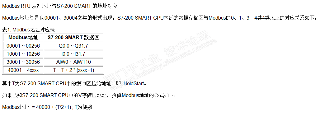

200系列和200SMART从站通讯基本上相同,除了通讯口的设置,你可以到网上下个《S7-200 SMART PLUS》上面就有。。。。。。
